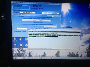

    Добрый вечер, в 24 спрйлере описано как выключить писк при открытии двери, но у меня как оказалось 15 байт пустой там не где ставить галочки, за то есть 98 канал, там поменял значение с 1 на 0 и пищать перестало. Так возможно делать или может появиться ошибка?

  9. partizan312
    partizan312 Живу я здесь
    8 июл 2011
    3.096
    Рязанская обл.
    Audi А8 D4 4.1 дизель
    L-code 2 нажми и посмотри появится, на что галочку ставить.

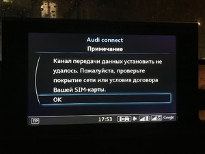

  10. BubenMan
    BubenMan Новичок
    19 фев 2016
    11
    A7 3.0TFSI 11г.
    Подскажите, никто не сталкивался с этим назойливым примечанием? Постоянно, при каждом запуске двигателя. Возможно оключить?
    Доустановлена MIB 2. Sim Мегафон.

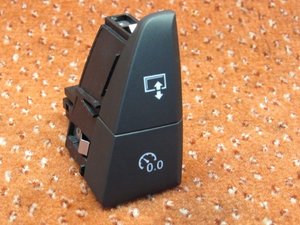

    Кто-нибудь знает где настраивается начальное положение дисплея (разложен/сложен) после включения зажигания.

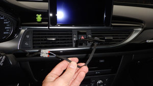

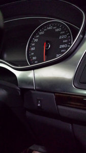

  15. ansi
    ansi Участник форума
    15 апр 2017
    225
    A6/C7 Limo 3.0 TDI, 218PS, 2015
    Колхозят тумблер/кнопку как разрыв цепи питания на мотор дисплея. Вот бы эту кнопку со штатной кнопкой закрытия/открытия подружить...

  17. BlackBaller
    BlackBaller Живу я здесь
    12 сен 2010
    1.732
    Тюменская обл.
    интересно какие ошибки появляются от такого тюнинга...?

  19. ansi
    15 апр 2017
    225
    Понятное дело "обрыв цепи":
    2 Fehlercodes gefunden:
    03787 - Drehmechanik für Anzeigeeinheit vorn
    011 - Unterbrechung
    Umgebungsbedingungen:
    Fehlerstatus: 01101011
    Fehlerpriorität: 6
    Fehlerhäufigkeit: 254
    009 - Unterbrechung/Kurzschluss nach Masse - Sporadisch
    Fehlerstatus: 00101001
    Но можно не опасаться, кнопку эту приделало уже куча народа, никто не жалуется.
