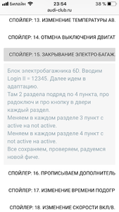

    Можно-варианты исполнения какие?

    Подскажите новичку пж. Я так и не понял это пункт. Как электро замок может закрыть крышку? Или речь идёт о последующей перепрограммы после установки электропривода ?
    Gora нравится это.
  3. [waZZup]
    24 май 2014
    4.314
    S8+ 2016 stock
    Да, это для тех, у кого электропривод багажника.
