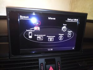

  13. Toha1100
    Toha1100 Новичок
    5 янв 2018
    47
    Украина
    Audi a6 c7 , 2011, 3.0 tdi
    Вот такой
  14. Cr-z
    Cr-z Завсегдатай
    9 апр 2017
    527
    Audi A6C7 3.0TFSI 2014
    это вроде маленький монитор
  15. ioann
    ioann Старожил
    24 ноя 2009
    5.435
    Ну вообще, если чо, то гринменю включается не в 5 канале адаптации, а в 6.
    Toha1100 и [waZZup] нравится это.
  16. MadMax69
    MadMax69 Старожил
    31 янв 2014
    14.945
    Это большой монитор, с каруселью.
    Toha1100 нравится это.
  17. [waZZup]
    24 май 2014
    4.314
    S8+ 2016 stock
    Точняк же)

  19. Toha1100
    Toha1100 Новичок
    5 янв 2018
    47
    Украина
    Спасибо большое! 6 канал это другое дело)) все получилось.
