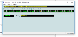

    Попытался отключить писк при открытой двери , стал хлохнуть движок при открытой двери . 98 канала нет . Видно 0 бит это звук открытой двери при вкл зажиг , а 3 бит , чтоб глохла при открытой двери . До этого на 0 бите стояла галочка , звук при вкл зажиг был и двигатель не глох. Дальше не успел проверить ноут сел

    Еще раз проверил . При вкл 3 бите глохнет двигатель при откр водительской двери. И с 0 битом тоже не отключает звук при вкл зажигании . Х.З. , что за фигня. Может у кого есть какие цифры пишет при кодирование во 2 коде .

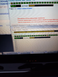

    При этих значениях двигатель глохнет при откр водительской двери

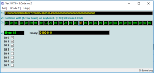

    У меня: Старт-стоп отключен, лампочка кнопки старт-стопа инвертирован, двигатель как не глох при откр, двери так и не глохнет, блок комфорта:
    Address 46: Central Conv. (J393) Labels:. 4H0-907-064-46.clb
    Part No SW: 4H0 907 064 GB HW: 4H0 907 064 GB
    Component: BCM2 2.0 H37 0572
    Revision: 00002001 Serial number: 0420709915
    Coding: 0100063800B90180C320080428010E470000000000000000000000000000
    Было, пищит при заглушенном и заведенном моторе:
    Стало, не пищит (если коробка нe в P, то пищит всегда!):
    Вавод: отключение пищания при заглушенном моторе через канал 98 -> 0, при заведенном двигателе - byte 15, bit 3 -> 1 (Dem Wowanru sei dank :)
    Кодировка блока комфорта зависит от комплектации: LED, Xenon, kessy, шторка, люк, etc.

    У меня тоже старт-стоп отключен и лампочка инвертирована , глушение двигателя при открытой двери тоже было отключено . Поставил в 0 бите и в 3 галочки и движок стал глохнуть при открытие двери.Я аж удивился , отвык уже. В 3 бите галку снял и вернулось всё как было , при включенном зажигании тоже пищит .
    блок 4H0 907 064 CT
    Component: BCM2 2.0 H32 04021

    Интересно чего у тебе bits 1,2, 6 не включены.
    Ели глянуть первую страницу сего чатика, то отключение выключения двигателя при откр. двери предлагается как:
    46 блок, Кодирование, Длинное кодирование, 15-й байт
    Для бензина биты 0,1,2,3 ставим 0 (не проверял, у меня дизель)
    Для дизеля биты 4,5,6,7 ставим 0 (проверял, перестал отключаться)
    У меня дизель, bits 0,1,2,3, 6 включены, двигатель не глохнет. Если быть точным, и не глох никогда. FL?
    Пытайся выставить как у меня, 01001111, но не факт что взлетит:
