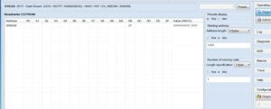

    У меня также вместо 78 показывает 27. Рестайл, цветная приборка, температуру показывает после 60℃
    Address 17: Instruments (J285) Labels:. 4H0-920-xxx-17.clb-SRI1
    Part No SW: 4G8 920 933 Q HW: 4G8 920 933 Q
    Component: TDieRdw H07 0043
    Revision: 03001036 Serial number: 658011014592009
    Coding: 13AD0A001B410008000000
    Shop #: WSC 00046 000 00000
    ASAM Dataset: EV_RBD4K 004048
    ROD: EV_RBD4K_AU57.rod
    VCID: 3E24CFBD90FC11B1AA95-806A
