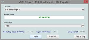

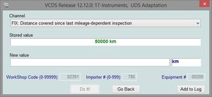

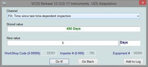

    Ребят, а как напоминание о просроченном ТО сбросить? У меня VCDS 14, захожу в адаптацию приборки, но не могу понять, какой там параметр выбрать и отредактировать? У меня там все русифицировано.

    Не знаю как а русифицированных васях, петях и т.д., но у меня в англоязычном vcds выглядит так:
    nickart нравится это.

    Спасибо, ну вот сброса ESI не могу там найти.
    А где км и дни 0 нужно поставить?

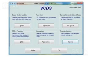

    A6 C7 3.0 TDI
    верхнее правое меню в самом начале (SRI Reset), сбрасывается все сразу.

    1.135
    Пробовал у меня на А6 3тфсй не сбрасывает там, говорит, что вручную нужно зайти в блок приборки...
