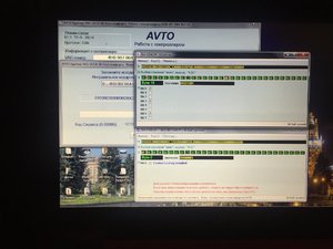

    Да, вчера Васю обновил. При этом гундит, что "по энтому каналу не все кодировки известны"...
    При этом тут:
    цифирки получаются 00001001

    Вот у меня это тоже поменялось и тоже ругалось, но биты не появились. У меня vcds 15.7.1.

    Я скачал17.8.0, но не активировал. Может в этом дело, что биты не появились у меня.

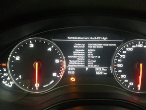

    Сейчас пробовал сделать ( вагком 16.5, машина 2015 года, приборка цветная). Нефига не получилось. В 15 байте во втором длинном кодировнии стоит значение 47. Менял на 49, не помогло. Убирал галочки с 0-3 бит, тоже продолжает пищать. При 47 галочки стоят с 0-3 и на 6 бите. Если убрат 0-3 бит , то значение байта будет 46.

    Обновил 17.8.0 и наконец то все появилось, но точно также как и у тебя, списался с wawanru, он сказал, что на выходных попробует заняться, приборка не принимает эту кодировку он считает.
