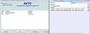

    #2938 dodg121, 2 окт 2017
    кто подскажет что значит стоп кадр пробега и пробег ? Означают ли цифры в стоп кадре реальный пробег? делал vag com 16.5. , а6 с7, 2.0tfsi
    И еще вопрос, по проверки турбины запрашиваемое значение около 300, а реальное около 1000 - это на холостом ходу свыше 3500 оборотов двигателя
    В проге обозначено: надув - номинальное значение
    надув фактическое значение
    мож я неправильно диагностирую? заранее благодарен!
