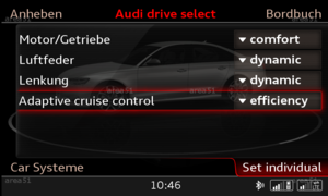

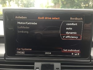

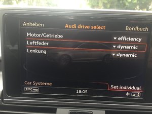

    MIB2, FL Включение "efficiency" в "Set individual" Drive Select Menü
    09 Блок - Управление электроникой
    Login 20113
    Adaptation
    Kanal 70
    Для справки:
    • 2 - comfort
    • 4 - auto
    • 8 - dynamic
    • 16 - offroad
    • 32 - efficiency
    Default: 14 = 2 + 4 + 8 (comfort+auto+dynamic)
    Ставим: : 46 = 2 + 4 + 8 + 32 (comfort+auto+dynamic+efficiency)
    Затем перезагрузка MIB:
    Наслаждаемся:

    А в чем принцип работы efficiency?
  20. ansi
    ansi Участник форума
    15 апр 2017
    225
    A6/C7 Limo 3.0 TDI, 218PS, 2015
    #2900 ansi, 7 сен 2017
    Можно почитать инструкцию к машине, но если вкратце, то коробка (s-tronik) при убраном газе переключается в нейтралку (при условии что масло разогрелось до определенной температуры). Удобно на трассе, газ убрал - машина не тормозит двигателем. Также снижается мощность двигателя (по ощущениям), отсюда более валкий разгон, но кикдаун по-прежнему работает.
