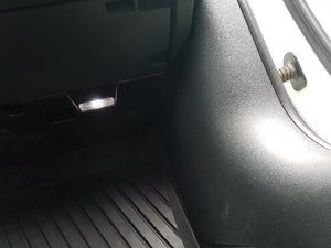

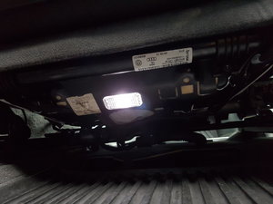

    Подсветка в ногах есть, диодная, но работает только при открывании дверей

    Сам не понимаю. Я посмотрел спек лист заказа именно моего авто, и QQ1 там не нашёл.

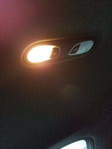

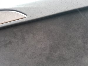

    Но в авто есть: Диодная подсветка для ног, ПОдсветки дверных карт нет, в потолке обычные лампочки

    Порядка 95 % A6 C7 шли в Россию в линии исполнения комфорт, а это значит с пакетом QQ1 (освещение пространства ног, дверных карт ...)

    Скорее всего подсветка только на перед. Скажите конкретно что есть...

    Итак.
    Есть диодная подсветка ног для передних и задних пассажиров.
    В дверных картах внизу есть только обычные лампы, для подсветки области посадки. Самой подсветки дверных карт, как на расширеном свет пакете нет.
    В потолке обычные лампочки
    Ещё раз позвонил дилеру своему, посмотрели вин. QQ1 сказали нету
