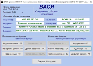

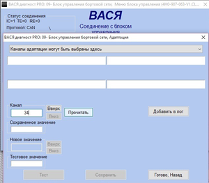

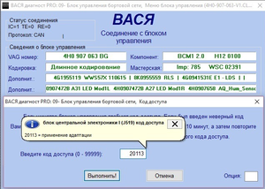

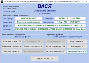

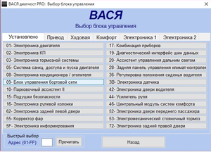

    Не верно! Нужно заходить в блок управления бортовой сети 09.

    Скриншот 2017-07-24 16-45-02.png Скриншот 2017-07-24 16-45-54.png Скриншот 2017-07-24 16-46-57.png Скриншот 2017-07-24 16-47-23.png Скриншот 2017-07-24 16-47-48.png

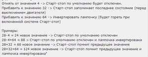

    А дальше математика, как указано в примере на первой странице это раздела
