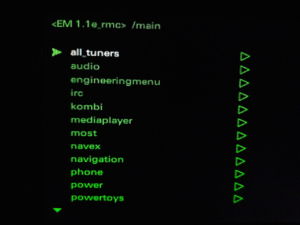

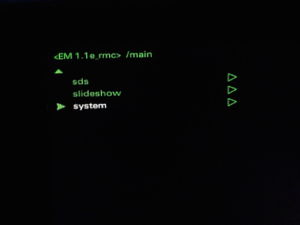

    Я имею ввиду зеленое меню. В нем нет строки CAR.

    на audi a6 c7 2013года
    1) Как изменить время работы аудиосистемы при выключенном зажигании?
    2) как вывести заряд акб в меню ?
    3) как вывести возможность отключения ресничек через меню?
    4) как включить lap таймер?
    В инженерном меню нет строки car 77679 77680

    Потому что у Вас RMC

    Как в инженерном меню RMC (не mmi) активировать заряд АКБ и включение ресничек? И возможно ли это?
  16. siroga
    siroga Заблокирован
    29 дек 2005
    7.812
    Q8 & PORSCHE CAYENNE S E3
    НЕТ.
  17. [waZZup]
