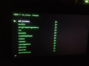

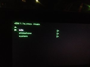

    Ребята. Подскажите кто знает. При попытке управления через MMI настройками центрального замка (CAR > кнопку управления (Car)*Системы > настройки > центральный замок) - получается ЗАСАДА, потому что выбор этого меню отсутствует!!!, т. е. серый фон и не получается выбрать этот пункт в меню. И поэтому не могу установить какие двери должны отпираться системой замков с центральным управлением, блокировку двери багажного отделения, складывание зеркал при закрытии авто, звукового сигнала подтверждения при блокировке автомобиля ничего не получается. И второе - не закрываются и не открываются двери с кнопки на ручке двери, не нажимая кнопки радиоключа, т. е. не работает бесключевой доступ. Можно ли это исправить при помощи шнурка??? Спасибо всем кто откликнулся. Большая просьба помочь, кто знает. Авто A6 3.0 TDI октябрь 2011 г. (модельный год 2012 г.).

    Ну как я тебе и говорил ранее: перемудрил. По поводу ЦЗ: а зеленка активирована?

    Если у тебя зеленка включена, то посмотри на фото то что у меня. Ты должен включить опцию а потом установить вид показа.
    А потом вид:

    Зеленка активирована, но почему-то нет этого подменю "car". Где его найти?

    Когда откроешь зеленку в списке найдёшь.

    И не забудь после всего перезапустить ММИ.

    У меня нет этого подменю. Вот все что есть

    В RMC всё по-другому в зелёнке... он показывал на примере MMI 3G+
