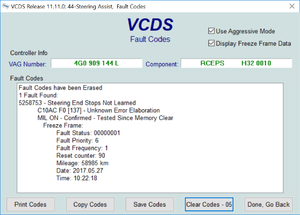

    Короче выставление в ноль градусов руля после писка подтверждения привело меня к ошибке. Ошибка не стирается, повторно руль не подтверждается. Что делать?

    Да, набил пароль, зашел в бейс сеттингс, выставил ноль, затем старт, руль лево до упора - тишина, руль вправо - тишина - опять ноль, сохранить и выйти. Ошибка есть, писков нет.

    Именно так. Писка подтверждения крайних положений не происходит.
    Да нашел еще одну не убираемую ошибку, в рулевом ассистенте

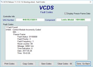

    Полез дальше, поднял лог ошибок до адаптации, когда на приборке все было чисто:
    Address 44: Steering Assist (J500) Labels: None
    Part No SW: 4G0 909 144 L HW: 4G0 909 144 F
    Component: RCEPS H32 0010
    Revision: 00001000 Serial number: 0020018652
    Coding: 101000010000
    Shop #: WSC 02391 785 00200
    ASAM Dataset: EV_RCEPS 009008
    ROD: EV_RCEPS_AU57.rod
    VCID: 32616B6C65347EE
    No fault code found.
    Address 16: Steering wheel (J527) Labels: None
    Part No SW: 4H0 953 568 H HW: 4H0 953 568 H
    Component: Lenks.Modul H04 0005
    Revision: -------- Serial number: 90372OA900066
    Coding: 000014
    Shop #: WSC 12345 123 12345
    VCID: 387559448B4894E
    Subsystem 1 - Part No SW: 4G0 951 528 C HW: 4G0 951 528 C
    Component: E221 - MFL H07 0009
    1 Fault Found:
    01044 - Control Module Incorrectly Coded
    000 - - - Intermittent
    Freeze Frame:
    Fault Status: 00100000
    Fault Priority: 3
    Fault Frequency: 254
    Reset counter: 99
    Mileage: 1048575 km
    Time Indication: 0
    Т.е. ошибка на приборке из-за 44 блока, а не 16 (к слову что за хрень с пробегом в блоке рулевого???).

    Короче, спасибо создателям вагкома и их их вики. Ошибка убирается просто и без всякого софта! Заводим мотор выворачиваем руль до упора в любую сторону упираемся и дополнительно жмем с нагрузкой килограмма 3 секннды 3. Также в другую сторону. Ошибка пропадает.
