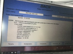

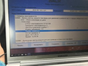

    Прошу прощения. Нужна ваша помощь. Баловался кодированием ауди а6 с7. Получил ошибки. помогите пожалуйста разобраться как их убрать. И понять в чем я напортачил! Заранее огромное вам спасибо!!!
