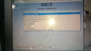

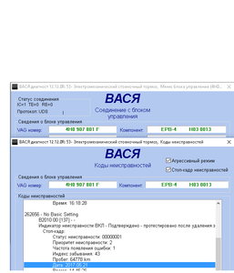

    ошибка ручника.png обращаюсь к Знатокам. Вот такая ошибка ручника. появилась после замены колодок. Подскажите как лечится.

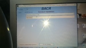

    Просит базовую установку провести какую-то. Это в блоке кнопка 04.
    У меня такая же шляпа в 17 блоке приборки светится. И фиг знает, что ей надо =(

    Попробуйте:53-04-010

    что за совет такой
    что я должен сделать
    растолкуйте пожалуйста
    или мне одному непонятно:rofl:
  15. [waZZup]
    24 май 2014
    4.314
    S8+ 2016 stock
    Пройти в программе по кнопкам с этими цифрами, очевидно же :)
    Блок 53, 04 - Basic adaptation, там пункт 010.
    Сам не смотрел, что там. Я просто переводчик))

    ок спасибо сейчас попробую
  17. АндрейР
    АндрейР Желаю чтобы все!
    19 апр 2004
    65.183
    A3\8P\2,0Т\Q
    Именно так:)...если доступна 010 группа,это общий тест ручника,ручник три раза должен сработать.

  19. 301117
    301117 Участник форума
    4 дек 2014
    271
    Audi A6 2L 180ls
    а у кого вот так :engineer::sos:
    я все перепробывал
