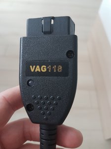

    Всем здравствуйте. Подскажите, пожалуйста, подойдет ли шнурок и ПО "Вася диагност 11.11" для А6 С7 2013 (модельный 2014 г.)? Куплен шнур был еще в 2011 г. для А6 С6. Или нужна уже более свежая версия?
    Спасибо!

    Подойдет, так как версии можно обновлять.

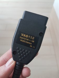

    Я не уверен что у меня официальный Вася, он достался мне с предыдущей машиной 6 лет назад... а сейчас боюсь подключать, чтоб не навредить авто. При запуске программы появляется сообщение что программа устарела. На сайте http://www.vasyadiagnost.com есть инструкция по обновлению, но дело в том что у меня нет пункта "Проверить наличие обновлений"... есть только запустить и удалить. Как вообще проверить, настоящий Вася или китай? И если китай, то что с ним делать? Не наврежу своей audi если подключу?
    Заранее большое спасибо!
    P.S. Фото моего шнурка приложены!

    99,999999999% - китай
    И это не Вася, а VAG-COM, скорее всего под ломанную VCDS.
    Обновить скорее всего не получится, причем многие такие кабели после онлайна погибают.
    Ошибки прочитать сможет, конкретные галочки поставить сможет, но не во всех блоках

    Навредить не получится, вот только как уже сказали полная диагностика врядли работать будет
