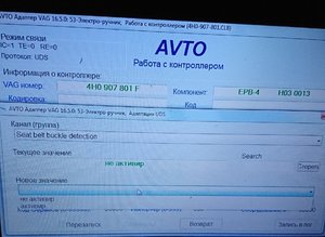

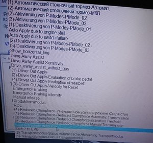

  10. vlas82
    vlas82 Участник форума
    30 янв 2011
    305
    А6/C7 2.8Q
    #2350 vlas82, 8 фев 2017
    Отключение ручного тормоза с не пристёгнутым ремнём безопасности.
    53 блок. Закрытая область код 78713
    В адаптации
    Seat bell buckle detection. Поставить не актив.
  11. vlas82

  17. vlas82
    30 янв 2011
    305
    А6/C7 2.8Q
    Поправил.
    Отключение ручного тормоза при начале движения с не пристёгнутым ремнём безопасности.
    В адаптации
    _Oleg_ нравится это.
