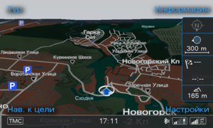

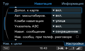

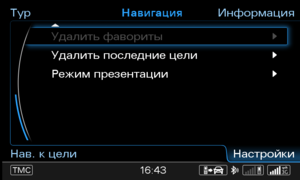

    Сплошные загадки :)

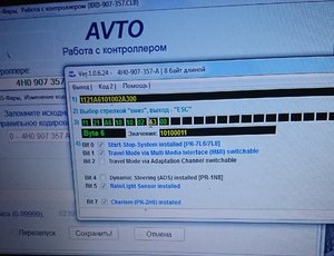

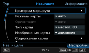

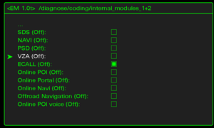

    Я уже просто хочу открыть отсутствующий пункт в настройках нави о выводе ограничения скорости. Его у меня просто нет.
    Вот даже картинок наскриншотил. Где ошибка? :confused:

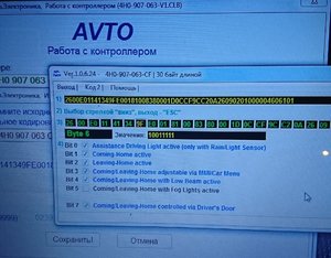

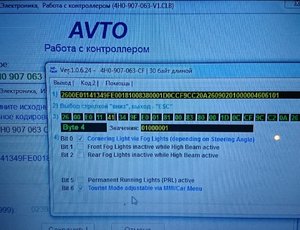

    Компрады прошу помощи

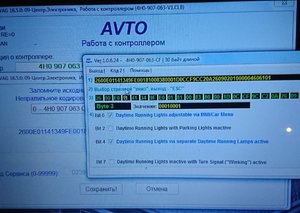

    1.Хочу отключить ДХО в положение "0". Заднии габариты ужё отключил. Для меня не очень удобно, когда стоишь гденить с работающим двиглом в тёмное время суток, а нужна "анонимность"....) И прибавить мощьность ресничек в положении "габаритные огни", до мощности в положении "0". Буду благодарен за конткретную подсказку.
    P/S Всё остальное что хотелось подправить - сделал. Спасибо фоумчанам за инфу. Осталось только это.) Осилил 60 стр. темы,пока нет времени на дальнейшее чтение...(

    Может пригодится у меня в настройках стоит так.
    Центральная электроника
  11. vlas82
    vlas82 Участник форума
    30 янв 2011
    305
    А6/C7 2.8Q

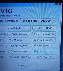

    И в 55 блоке фары
  12. vlas82
    30 янв 2011
    305
    А6/C7 2.8Q
    Старым шнурком как то сделал, сейчас все облазил не нашел.

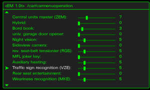

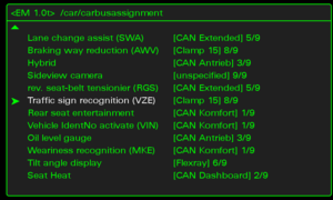

    Подскажите, если кто то знает, код доступа (логин) к Адаптации для блока 8Е (Обработки изображений).
    Надо поменять пару настроек для чтения дорожных знаков. Код 20103 не катит для замены этих настроек.
  14. Evgrussia
    Evgrussia Новичок
    17 окт 2015
    31
    Audi A6 C7 3.0 TFSI
    У меня эта опция отвалилась после активации чтения дорожных знаков. Знающие люди сказали, что нужна перезаливка навигации. У Вас навигация не у диллера установлена ведь?

  19. Max101
    Max101 Новичок
    26 май 2013
    59
    A6/C7 3.0TDI 13г.
    Карты заливал и активировал сам по инструкции с соседней ветки. Скорость на карте у меня не показывало никогда (с момента покупки авто, когда еще карты и ключ были оригинальные). Потом через партнеров форума включал распознавание знаков, но читало лишь несколько дней - на приборке появлялись знаки, но потом стало лишь "вне зоны".
    Где-то читал, что распознавание знаков зависит от версии блока обработки изображения. Но в это лишь предположения и догадки.
  20. Evgrussia
    Evgrussia Новичок
    17 окт 2015
    31
    Audi A6 C7 3.0 TFSI
    Мне установили 2016 карты при дооснащении ММИ пару недель назад. Пункт "Отображать ограничение скорости" был в настройках навигации и отображал ограничения в навигаторе справа внизу - На ура! После активации чтения знаков, пропал. На следующей неделе поеду ставить карты 2017 к спецам и скажу чтобы попробовали вылечить. Отпишусь тогда..
