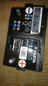

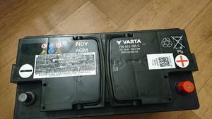

    Планирую вебасту ставить, а 68 маловато будет, по вину гена потянет.(9G3 Трёхфазный генератор переменного тока 120-180 A)
    А прописать хочу и серийник, на всякий случай.

    Акб оригинал varta, которую снял тоже varta. Только маркировки разные, на одной VAO другая JCB.
