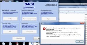

  20. MSN
    MSN Новичок
    20 ноя 2016
    48
    Всем привет.
    Авто А6 С7 2015г
    Подскажите как сбросить "необходима инспекция"
    У меня ВАСЯ 1606
    В основном меню сброс не получается пишет ошибку (фото прилагаю)
    Пробовал через 17-й блок/ адаптация/ESI: Resetting ESI/Reset
    На приборке "необходима инспекция" пропадает, но после выключения зажигания снова появляется.
    HELP!!!
