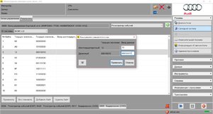

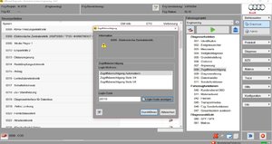

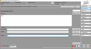

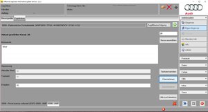

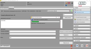

    Вчера проделал большую работу по поводу адаптации, а точнее:
    Список активированных функций:
    Панель приборов:
    1. Тест стрелок.
    2. Таймер круга, температура моторного масла.
    3. Отключение индикатора непристегнутого ремня.
    Освещение:
    4. Включение противотуманных фар при повороте рулевого колеса (Corner).
    5. Включение задних фар в режиме ДХО (дневной свет) .
    6. Включение ДХО через меню MMI.
    Комфортные функции:
    7. Отключение функции START-STOP.
    8. Включение функции «VIM - Видео в движении».
    9. Изменение времени срабатывания омывателя фар.
    10. Измение температуры автоматического включения штатного электрического отопителя.
    11. Включение скрытого (инженерного) меню MMI для дальнейших адаптаций (уровень заряда АКБ, BT, WLAN, Verkehrs Zeichen Anzeige и др.) , в соответствии с комплектацией.
    12. Изменение алгоритма(переключение ступеней) времени обогрева передних сидений.
