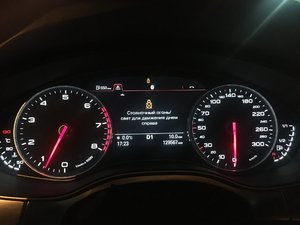

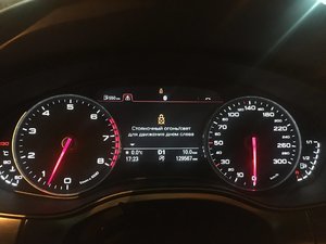

    Всех с праздниками!
    Audi A7 2011 года с LED фарами: после адаптации блока управления бортовой сети перестали работать передние ДХО в режиме auto и в режиме габаритных огней. В режиме О - работают. На приборке ошибки по обеим фарам. Все перерыл, помогайте.
  11. quattrosens
    quattrosens Старожил
    21 сен 2010
    17.156
    Франция
    Чем делали адаптацию ВАСЕЙ ?
    Если да то читайте https://www.drive2.ru/b/528459374243350735/
  12. Pavel_Q
    Pavel_Q Новичок
    6 янв 2020
    13
    VAS5054a и ODIS
  13. quattrosens
    21 сен 2010
    17.156
    Франция
    Ясно, меняли кодировку в блоке ?
  14. Pavel_Q
    Pavel_Q Новичок
    6 янв 2020
    13
    Нет, не трогал.
  15. quattrosens
    21 сен 2010
    17.156
    Франция
    а что конкретно адаптировали и зачем ?
    Возможно после неё тупо сбросились адаптации в 0
  16. Pavel_Q
    Pavel_Q Новичок
    6 янв 2020
    13
    По правой фаре на малой скорости в редких случаях при повороте руля направо до упора загоралась ошибка по блоку управления бортовой сети с кодом по блоку управления светодиодом правой фары (недостоверные данные или что-то такое). На зарубежных форумах рекомендовали сделать адаптацию блока управления бортовой сети и вернуть к заводским настройкам. Старая ошибка по фаре пропала, но сразу появилась новая (та о которой пишу).
  17. Pavel_Q
    Pavel_Q Новичок
    6 янв 2020
    13
    Всем спасибо. Проблему решил увеличением мощности ДХО. (Блок 09, Адаптация с кодом 20113, Канал 03) Базовое значение 9% вызывало ошибку. Поставил 50%, ДХО заработали во всех режимах, ошибка не проявлялась.
