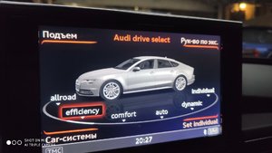

    Еще вопрос появился) Попробовал добавить режимы в drive select, но чет не получилось( или на 3.0 tdi не будет режима efficience и offroad? Делал так, в 09 блоке добавил соответствующее число в 70 канал, все принимает,но новых режимов не появляется, может еще где-то надо что-то подправить?
  5. quattrosens
    quattrosens Старожил
    21 сен 2010
    17.156
    Франция
    на 3.0 tdi не будет режима offroad
    Режим efficience включается без проблем
  6. Jony-а4

    оффроад ладно, а вот как efficience включить, читал аудизин сейчас, правда ветка по а4, а5, так там все включается изменением числа в 66 канале. У меня мми 3г+. Сегодня попробую в 66 поиграться с числами.

    ага, видел, но Race тоже думаю не нужен, я вот надеялся на оллроад, чтоб включить его зимой и подвеска поднялась. Ну и затестить режим efficience, но пишут что жрет больше чем в комфорте.

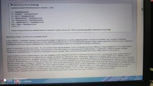

    MIB2, FL Включение "efficiency" в "Set individual" Drive Select Menü
    09 Блок - Управление электроникой
    Login 20113
    Adaptation
    Kanal 70
    Для справки:
    • 2 - comfort
    • 4 - auto
    • 8 - dynamic
    • 16 - offroad
    • 32 - efficiency
    Default: 14 = 2 + 4 + 8 (comfort+auto+dynamic)
    Ставим: : 46 = 2 + 4 + 8 + 32 (comfort+auto+dynamic+efficiency)
    Затем перезагрузка MIB:
  10. Jony-а4
    Jony-а4 Завсегдатай
    20 апр 2010
    979
    Ростовская обл.
    A7 3.0 TDI
    Ну вот по этой инструкции делал в первый раз и ничего не получилочь. Сейчас сделал по другой и все заработало.

    А эффект то этого какой? Реально в режим офф-роад пневма встает в новый режим?
  15. Jony-а4
    Jony-а4 Завсегдатай
    20 апр 2010
    979
    Ростовская обл.
    A7 3.0 TDI
    Пневма не поднимается, я тоже думал что она автоматом станет выше, но нет, остальные свойства этого режима не проверял еще. Пока проверяю разницу в расходе между 'авто' и 'эффектион'.
