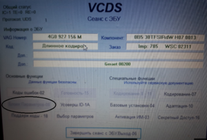

    Парни помогите!! пытаюсь про диагностировать DSG7 0B5 через VCDS не могу зайти в блок Блоки параметров-08 требует код для доступа... обыскал все форумы ни где не могу найти сервис код - машина Audi A7 2010

    Нажми кнопку "Секретный доступ-16". Там будет подсказка...:)

    у меня не ВАСЯ, а просто VCDS он не показывает подсказки
    Просьба может кто поможет у кого ВАСЯ он наверное подсказывает сервис коды, коробка DSG7 0B5 может кто подскажет это сервис код

    LIN-конвертер в помощь (про звездочку).

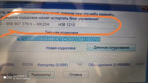

    Всем привет. Что-то не получается отключить предупреждение при заведенном моторе и открытой двери. Ставил галки в байте 15 (бит 0 и бит 3), 46 го блока, изменил с 1 на 0 98 канал в адаптации и нифига.
    Не пойму вот это что значит (Если не открывается Коде2, маленькое окошко 15 байт вбейте туда значение 49 и нажмите на Энтэр клавишу и вперед кодировать, затем Канал 98 с 0 на 1.) Что за Коде2???

    Code ищи в верхнем трее.
  20. Jony-а4
    Jony-а4 Завсегдатай
    20 апр 2010
    979
    Ростовская обл.
    A7 3.0 TDI
    Оно?
