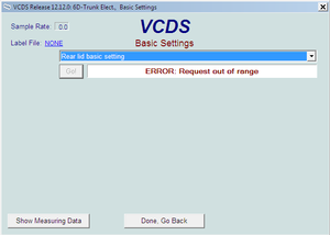

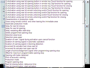

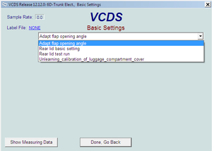

    в "10 - адаптация" очень много всего, а в "04 - базовые установки" всего несколько. вот что выдает
  2. [waZZup]
    24 май 2014
    4.314
    S8+ 2016 stock
    04 нужно. В каком порядке не знаю, только) Но по логике сначала unlearning.

    На нем тоже пишет error
  4. [waZZup]
    24 май 2014
    4.314
    S8+ 2016 stock
    Лучше к кому-нибудь кто умеет =D А-то щас набедокурим.

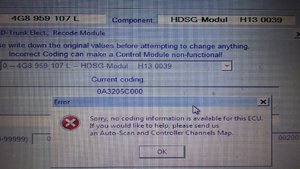

    0A3205C000
    Свою только записать куда-нибудь сначала на всякий!

    Да, и при входе в длинное кодирование выскакивает такая ошибка
  11. [waZZup]
    24 май 2014
    4.314
    S8+ 2016 stock
    Это VCDS извиняется, что не для всех битов этого блока в программе есть расшифровки, за что те отвечают. На корректность кодирования не влияет.
