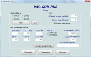

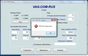

    Попробуй в "опциях" ВАГ КОМа выбрать один из 4 портов и протестировать. Один из них должен заработать, если все установил и зарегистрировал.

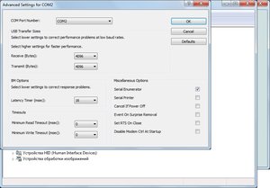

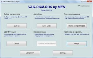

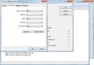

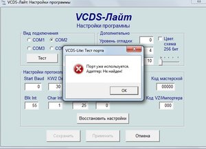

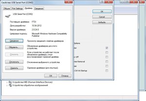

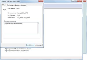

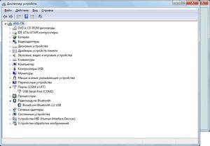

    Прилагаю скрины может что то не так делаю? с ХР проблем небыло

    Если установил драйвер и зарегистрировал программу путем копирования кодов, открытия калькулятора и т.д., то все должно работать. Открой в программе страницу, которая во 2 прилагаемой фотке и нажимай по всем портам COM1 - тест, COM2 - тест... какой-нибудь должен заработать.
    P.S.: я купил эту программу у прежнего владельца, у него все работало через COM2, однако, у меня через COM3.

    Спасибо всем откликнувшимся! Особый респект выражаю ANTONIOxxx !Проблема решена! дело было в неправильной установке драйверов, в инструкция везде драйвера ставятся автоматически у меня так не ставились, приходилось ручками указывать сам файл драйвера (а не всю папку как в инструкции) после выбора файла первым нужно устанавливать драйвер USB Serial Converter и только потом USB Serial Port. Если установить в обратном порядке см. выше скрины.
