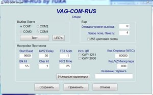

    Всем привет!
    Вот настройки при которых у меня читается Vag-Com блок климата и двигателя. До этого не подключался или подключался с ошибками. А2 AUA 1.4

    Интересно, до этого у меня читал только блок климата, а двигатель не хотел. Надо будет поробовать. Выложи еще настройки порта. Скорость какая, 9600?

    Настройки Com порта не менял 9600 вроде

    Важны не столько настройки программы, сколько настройки самого COM порта. Как правило помогает выставить в расширенных настройках порта значение Latency=1 (msec).

    Ура, вчера наконец то подключил ноут к машине с этими настройками, и о, чудо, все прочитало, при чем достаточно быстро. На первом канале была ошибка дроссельной заслонки - спораодическая, от этого и горел чек энджин. Думаю стоит снять и прочистить теперь, чтобы больше этого не повторялось.

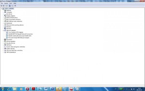

    Не могу найти в Windows 7 настройки самих COM портов , чтобы поменять время. Где искать ?

    Заходишь под администратором в диспетчер устройств (пуск -> на "компьютере" правой кнопкой -> Свойства -> слева на панели диспетчер устройств) ищешь "Порты" и далее заходишь в свойства Последовательного порта COM1 и на вкладке параметры порта будет настройка скорости порта[​IMG]

    У меня вот в списки портов нет .:shock:

    пост 4 в этой ветке, поправить параметры порта. Чтобы порт был виден необходимо, чтобы шнурок в этот момент был подключен к компу.

    :thumbup: Заработала ! Спасибо ! :beer:
