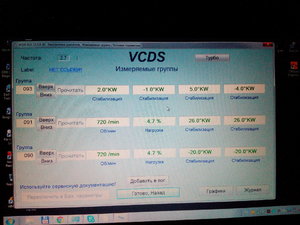

    Приветствую, приехала машина на ТО, заодно жалобы на большой расход, по БК он около 21-23.
    Подключили шнурок, по двигателю ошибка по термостату, но темп. двиг 100гр держится нормально.
    И были давно одиночные пропуски в 7цил. Пошли по группам, по всем все нормально, смотрел на ХХ.
    Единственное в чем не уверен
    Блок измеряемых величин 093:
    Значения адаптации регулирования фаз газораспределения, впуск
    1)Фазовое положение впускного распредвала, ряд 1[°поворота коленвала] 2.0градуса
    2)Фазовое положение впускного распредвала, ряд 2[°поворота коленвала] -1.0градус
    3)Фазовое положение впускного распредвала, ряд 1[°поворота коленвала] 5.0 градусов
    4)Фазовое положение впускного распредвала, ряд 2[°поворота коленвала] -4.0градуса
    Это нормально?

    3 градуса расхождения по межвальному расстоянию на обеих головах - норм.
    По расходу - для начала сделайте выработку код готовности, после чего посмотрите 34/3 и 35/3, мож там уже 0,13, при адекватном минимуме в 0,5 (а у новых ЛЗ передних 1,9).
    Ну и традиционный тест по 140 группе на падение высокого давления.
    А вообще 21-23 при средней скорости в 22-25км/ч более чем норм. Вот если средняя скорость 30+ - тогда да, многовато будет

    про 140, надо сначала нагреть минимум до 95, лучше 100, потом заглушить, включить зажигании (двиг не запускать), зайти в 140 и смотреть на 3-е окно, когда все в поряде давление будет расти с 25 до 90+ за 5 минут, если не растет или падает на глазах - искать кто льет (торсы, тнвд, обратный клапан, скорее всего будут форсы, если менять - то все сразу, чтобы потом чудес не было)
