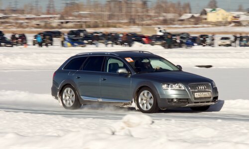

    а ты попробуй! :hi:
    Пальчиками конкретно так прижмись к шипику и терпи когда кожа шипеть станет и волдырь вздуется ...:thumbup:
    Я не какой-то особенный, но после примерно часа езды по ледовой трассе, со скоростью 40-80кмч, и резина и шипы разогреваются так, что при остановке под собой лед моментально протаивают. :hot:
    http://fotki.yandex.ru/users/pesterev-aleks/view/377944/
