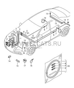

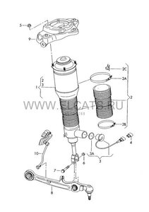

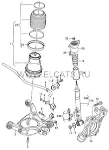

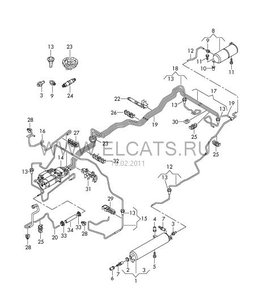

    1. Есть свой электромагнитный клапан на стойку, меняющий жесткость в зависимости от необходимости. Без связи с высотой.
    Спереди девайс 3 управляет
    сзади девайс 14а
    2. Закрытая кофра на каждый баллон.
    Ресивер и воздухоподача на роуде и Q7 на картинке.
