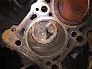

    Есть 2 вопроса - вижу по теме 14 г. - мотор делали уже раз + вы пишите что пришлось менять на новый - в чем проблема?
    по АКПП опять по первой теме - видел что АКПП уже ремонтировали (
    АКПП – идеально, сделан капительный ремонт 80 т.р., внутри все новое, она на гарантии.) - вы пишите что еще раз перебирали.
    Я не придираюсь, хотел купить это авто в 14 г. - порадовать себя немного.
    Не понятно, если все так грамотно было сделано + люди авторитетные строили - почему основные узлы не держат?
    Вижу что с авто много сделано!!
  16. 602705
    602705 Участник форума
    31 янв 2006
    254
    Эстония
    Allroad 2,7Т 380Hp
    #36 602705, 10 фев 2016
    итак, по порядку:
    Мотор действительно старый делали - на пробеге около 100 000 - когда и "тюнинг" при замене турбин и прочего. Делал пред-предыдущий владелец - всю историю этого авто мне рассказал Костя Рыбников, когда я у него АКПП делал. И он подтвердил малый пробег авто - у меня были сомнения.
    Заменил на новый - по причине на фото.
    Что случилось? - по моим мыслям - что-то попало через дроссельную заслонку и от этого клапан не поднялся, что привело к порче поршня и задирам в цилиндре. Гильзовать не стал - купил мотор с пробегом 154000 и поменял. То, что произошло - не могу соотнести к "раскачке" старого мотора - просто так сложилось.

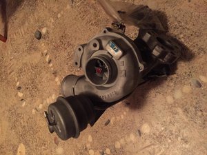

    Даже на разницу момента в 30 Нм ВАГ на 4.2, относительно стокового 2.7, поставил другой бублик, а тут разница моментов будет под 80-90 Нм. Понятно, что ГТД будет "валиться на бок" в несколько раз быстрее и сильно не газовать тут не поможет т.к. максимальный крутящий момент уже до 2000 оборотов наступит. Это не суть - за огонь машину плати или езди на стоке. Вопрос в другом: почему новая турба загнулась так быстро?
    PS: насколько я понимаю, при тюнинге ставили новые турбины?
  20. 602705
    31 янв 2006
    254
    Эстония
    Allroad 2,7Т 380Hp
    Однозначно ответить не смогу - почему загнулась. Да, они были куплены новыми - есть доки и чеки - в 2011 году по 35 000 за штуку. И при доработке мотора установлены.
    Возможную причину, которую озвучили в Мастер-Турбо по симптомам - заклинило крыльчатку с горячей части, ее соответственно размолотило. В Мастер Турбо заменили вал, крыльчатку, отбалансировали, корпус отпескоструили. Дали гарантию год.
