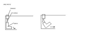

    не надо рамку снимать!!! просто снимаешь пластину-защелку внешней ручки, до этого сняв тягу от замка к ручке и трос открывания с внутренней стороны. далее по максимуму выдавливаешь ручку наружу, полностью ее не снимаешь, потом выдавливаешь личинку с лопаткой из замка наружу. полностью вынуть личинку тебе не даст ручка, но это и не требуется. ну и потом вытаскиваешь замок, примерно так как ты бы стал протаскивать диван вертикально в узкий проем двери. потом таким же образом просовываешь между рамкой и дверью. Ща попробую нарисовать в паинте, за качество не ручаюсь =))

    что значит выдавливаешь ручку наружу? давить изнутри двери? Она там на каких то защелках или как?
