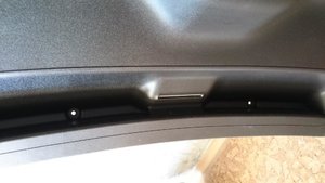

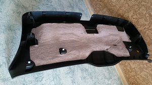

    Доброго дня.
    Подскажите, а как снять обшивку задней двери?:shock:
  17. Titofff
    Titofff Живу я здесь
    5 ноя 2006
    1.924
    А3 2.0T Q MT6
    Внутри, где выступ, отворачиваем два самореза, далее все на металлических защелках. С угла, придерживая саму дверь, тянем обшивку вниз...
    На фото видно места креплений защелок и дырки под саморезы...
    Удачи...
