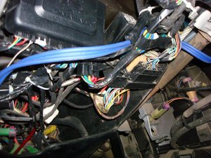

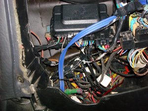

    Чё то я не найду это реле, "30" нигде не написано,вроде.Укажи на фотке где примерно плиз. Sorry за напряг.

    По фоткам на одну тему выше, у меня реле "30" живет там где у тебя "Томогавк" поищи за ним.
