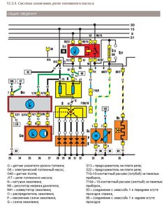

    Предохранитель № 13 (15А) отвечает только за питание электрического бензонасоса. А если перегорает предохранитель в 15 А, то какой потре***емый ток его оплавляет?
    Для начала надо его обесточить отсоединив подводящий напряжение провод, воткнуть новый предохранитель, если нет тестера. Не горит - значит нигде нет КЗ и провода не касаются корпуса машины и дело все в самом насосе или элементе N9 (cм. схему).
