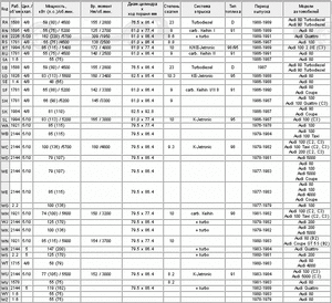

  8. Dok-audi
    Dok-audi Участник форума
    24 окт 2008
    296
    Honda CR-V (4)
    Движок WB,видимо ставился только на А(100):
