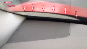

    Люди ! Я на грани срыва ! Это полный п₽&@"
    Вот что имеем :
    Динамик и воздуховод в середине передней панели , думал скрипит сетка , снял - не помогло !
    Смотрим далее:
    Если взять это место за край ( сетка снята ) и подергать , то где то там , скрип и происходит внутри!
    Кто сталкивался ??? В чем может быть проблема !!!! Очень напряжно это все !!!!!!
    Теперь мне кажется дребезжит слева

    Я бы стал потихоньку снимать все, что легко снимается. Если звук идет с левого края (а по видео так и получается, а не из центра, как писали), то снимал бы по очереди детали:
    12, 11, 10, не указан номер и особо не обозначена решетка воздуховода (такая же как справа №18), 6...
    Еще боковую панель на стойке (так где заглушка с надписью SRS)...
    Затем можно попробовать 15, 16, 17...

    Господа, по мойму это всего лишь инородный предмет снаружи под лобовухой, возможно даже кусок льда
    Лечение -очистить от льда или камушка не разбирая машину:D

    Или между панелью и стеклом, в салоне! :)

    Лобовое стекло менялось? Странная наледь в районе источника звука

    всмысле странная? как щетки трут так и остается грязь\лед\вода.

    Не похоже на след от щеток. Может там "сифонит"?

    Снаружи на жабо точно ничего не лежит? Ато там когда даже сухие листья валяются при езде слышен противный грем и трееск
