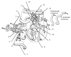

    На моей текло с заднего фланца. На схеме №11 правее. Антифриз сразу там и испарялся. Снизу ничего не капало. Увидеть можно сверху с фонарем.
      16,8 КБ
      256

    прокладка прогорела )) меняю
