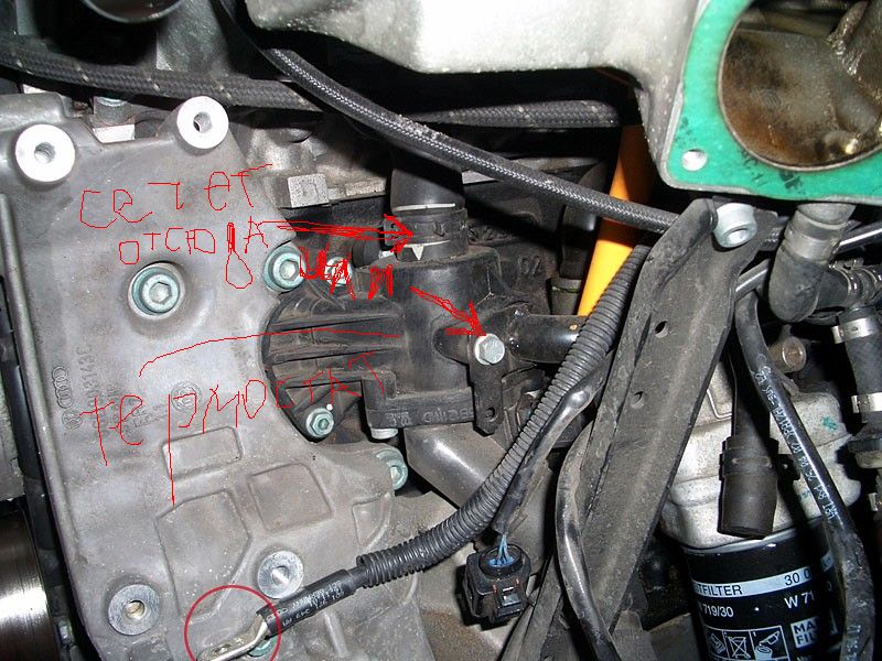

    Это на какой машине? Или я просто не про то подумал? Я имел в виду шланги, которые подводятся к термостату+ железная трубка. У меня от туда сечет, сволочь (термостат сам менял ;) ). Я прям даже вижу. Но сечет, только если дриснуть сильно на аппарате, совсем сильно и долго.
    Так вот, трубки эти резиновые. Я уже 2 раза снимал/ставил термостат (заменял на новое уплотнительное кольцо термостата) и, соответственно, 2 раза снимал/надевал все эти шланги. Последний раз, когда натягивал шланги на термостат, чуть не оторопел от натуги. И все равно сволочь течет.
    В чем проблема, кривые руки или ...? И как решить?
    Фотку прилагаю.

    ты, видимо не только не про то подумал, но ещё и невнимательно прочитал первый пост - у автора трабла с двигателем 2.4 V6 и, как ты должен понимать, конструкция у них с рядной четверкой совершенно разная, в т.ч. и системы охлаждения.

    Да, сорри. Но автор получил ответ на свой вопрос и видимо им удовлетворен. Что логично, так как автор не в курсе откуда течет и ему надо делать опрессовку. А я знаю откуда сечет, но не знаю как с этим сражаться. Кто-нить опытный может рассказать? Может я шланг как-то не так натягиваю или еще есть какие-нибудь подводные камни? Желательно обойтись без очевидных решений, типа замены всех шлангов на новые

    У себя долго не мог отыскать, в итоге искоренил течь путем замены фланца системы ОЖ
