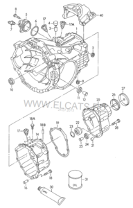

    Сапун есть конечно, вверху ищи. На картинке № 3,4 Откуда именно течет?
