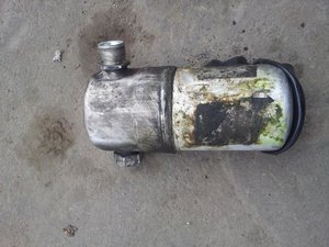

    Сгнил ресивер. Нашли в сервисе. Меняют.

    Какая цена вопроса? На моей прежний хозяин вроде 3600 за него отдал, собственно, из-за чего у меня и проблемы были: они вместо специальных резиновых уплотнений туда поставили пластиковые какие-то...

    не оригинал 2600 руб!

    Да геморное место.Осушитель желательно менять на новый и необязательно оригинал.Он тупо удаляет влагу и когда то он перестаёт это делать ,и влага потихоньку убивает компрессор.А соединение на нём туговато прикручивать ,по рашпильному сделано.:hot:
