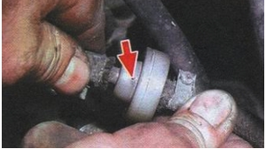

    да от карбюраторных девяток на обратке стоит клапан-пластиковая бобышка,копейки стоит.

    А можно фото плиз если вас не затруднит.
  10. kainkill
    kainkill Заблокирован
    25 ноя 2014
    167
    A80/B4 abt 91г
    #10 kainkill, 6 дек 2014
    клапан обратного слива
