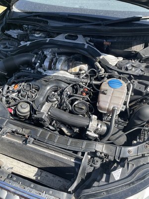

    Спасибо, про какую трубку ты говоришь? забыл написать что двигатель с двумя турбинами, был антифриз в развале блока, устранил течь, сейчас там нет антифриза.

  11. Melkon&Ratkov
    25 фев 2014
    8.754
    Ты забыл вообще написать о какой машине и моторе идет речь . В подписи у тебя старое ведро 2.7тди ))) Трубки от ЕГР N18 и N24 ... По сути надо снять модуль ЕГР для этого .

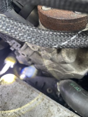

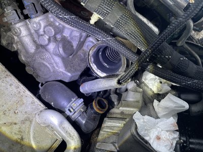

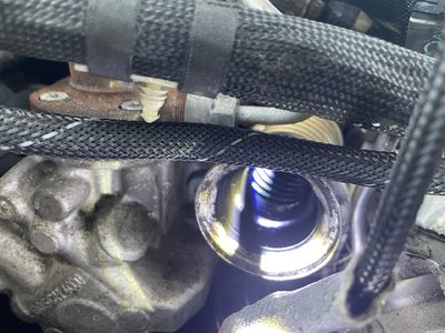

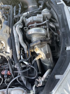

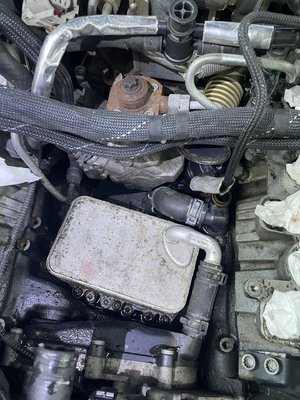

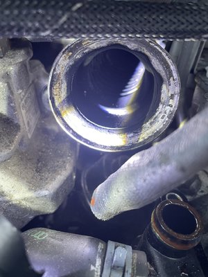

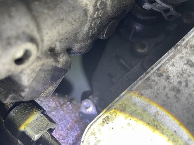

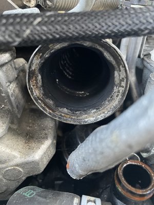

    Снял ЕГР, нет в этих трубках следов антифриза, оказывается есть масло в развале блока, буду менять теплообменник полностью с плитой…,
    Антифриз в цилиндрах из маслоохладителя не может попасть?

  14. Melkon&Ratkov
    25 фев 2014
    8.754
    #14 Melkon&Ratkov, 27 июл 2026
    Из охладителя в цилиндры может попасть только через впускной коллектор . Соответственно трубка от охладитель до него должна быть вся в антифризе

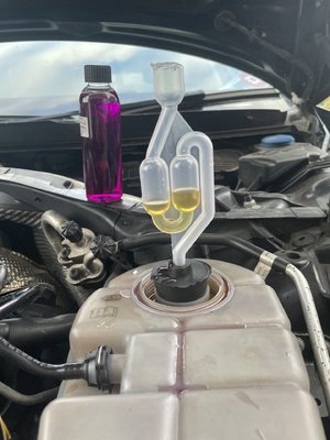

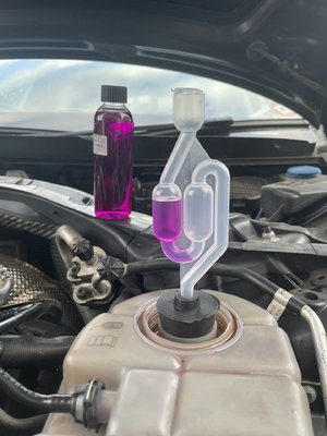

    Прокладки ГБЦ в лучшем случае…
    Сегодня сделал тест
