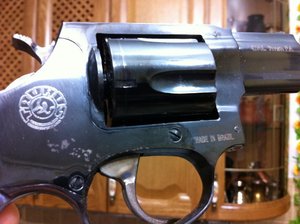

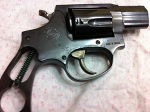

    Внешне никак не изменился, всё по старому + ржа:nod: Сейчас попробую фотки сделать...
  19. YuYome
    YuYome Живу я здесь
    16 янв 2007
    1.253
    #19 YuYome, 4 май 2012
      73,2 КБ
      325
      86,6 КБ
      310
      94,8 КБ
      323
  20. YuYome
    YuYome Живу я здесь
    16 янв 2007
    1.253

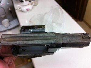

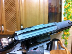

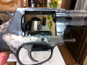

    Обработал преобразователем ржавчины, вот что получилось. Снялось воронение, места где была ржа в рытвинах и не много деформированы. Есть ли смысл пистолет целиком запихать в преобразователь ржавчины и добить естественного однотонного цвета стали а потом везти на воронение? Или оставить как есть? Что с дулом и барабаном, там то же чуть-чуть обработал от ржи.
