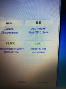

    Вопрос. Случайно в 16 канале климата увидел графу. Увеличение холостова хода. И значение выкл. Значит получается его можно увеличивать. Например как на грузовых, холостой увеличивается кнопкой круиза. А как у нас его увеличить. Круизом не получается пробовал. Очень эта чтука помогла бы при прогреве.

    17.156

    В прошивке выставить нужное значение

    Stalker854 Живу я здесь
    7 ноя 2019
    1.120
    Владимирская обл.
    Audi A6 C5 OLROAD 2.5 TDI AKE

    Фото всего экрана нету но примерно где-то от 8 до 16. Канала где-то там. И да стоит акпп

    это канал 11
    011,1,Interior Temp.,Sensor (G56)
    011,2,Interior Temp.,Sensor Fan (V42),Specification: min. 2000 RPM
    011,3,Coolant,Temperature
    011,4,Idle Speed,Increase,Range: ON/OFF

    в продолжение данные из ELSA
    то, что написано в таблице
    Активация выхода для холостой скорости воздуха
    контроль
    Дисплей = выкл.
    – Головка управления дисплеем A/C-E87-has
    не требуется увеличение холостого хода
    Дисплей = ВКЛ.
    запрошенное увеличение скорости холостого хода
    На автомобилях с компрессором кондиционера
    Регулирующий клапан-N280-данные есть
    передается по CAN-шине
    система
    Activation активация происходит через отдельный
    подключение проводки к соответствующему
    Модуль управления двигателем (ECM) (ВКЛ
    автомобили с муфтой A/C-N25-).
    и соотв., что ниже
    Примечание для поля индикации 4:
    Процесс передачи сигнала в ЭЦМ отличается между отдельными двигателями.
    Проверьте регулирование холостого хода (IAC) (увеличение оборотов холостого хода) впрыск топлива и зажигание; Rep. Gr.Двадцать восемь
    Для включения регулятора холостого хода не должно быть никаких условий отключения компрессора кондиционера, которые могли бы предотвратить
    муфта кондиционера-N25 -, клапан регулятора компрессора кондиционера-N280-от включения (например, двигатель не работает или
    выбран режим работы “Econ”). Головка управления дисплеем кондиционера-E87-переключает запрос, например, на “Lo " или " High”
    заранее выбранный запрос температуры.
    С помощью этой функции модуль управления двигателем получает информацию о том, что система климат-контроля требует более высоких оборотов двигателя в
    для достижения заданной регулировки (более высокая частота вращения компрессора или большая мощность двигателя).
    Головка управления дисплеем кондиционера-E87-включает запрос на увеличение оборотов холостого хода для достижения лучшего нагрева
    или производительность охлаждения, например, при заранее выбранной температуре "Hi “или” Lo “(на” Lo" только при включенном компрессоре).
    В общем, это не тот случай.
