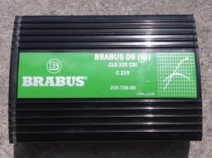

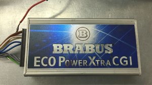

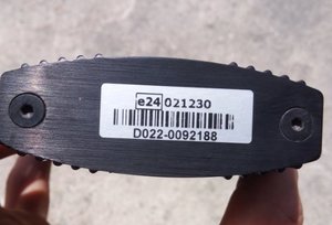

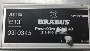

    Такой официальный резистор чип от Brabus на турбовый Mercedes E200 2 литра CGI (прямой впрыск бензин) 184 ->215 лс, 300 -> 330Нм стоит 170 000 руб:
    Как видно из старого видео, Brabus от Mercedes начал делать резистор чипы давно:
