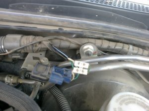

    Жалко денег на резистор ))) Думаю вообще нужна ли мне эта прибавка. Проехался на спорте, прет как ужаленная. Судя по логам давления Q5 2.0 с 220 лс которые выше привел у них 2010-2050 мбар у нас 1860 мбар среднее запрашиваемое давление, поднять такое давление раз плюнуть и иметь 220 лс под капотом в рамках заводских параметров. Это всего 0,2 бар или падение напряжения резистором на датчике все время -0,39В. Турбина там такая же как у нас
    06H145702R. Больше думаю нет смысла, как и сказочные 280 лс которые предлагает Еврокод. Не то что это не реально, а в смысле жизнь мотору будет "сказкой".
    Еще переходник надо делать чтобы врезать резюк без разрезания проводки. Можно конечно врезать резюк как на митсу так, потом соединить и замотать, но не хочу так, машину часто мою:
