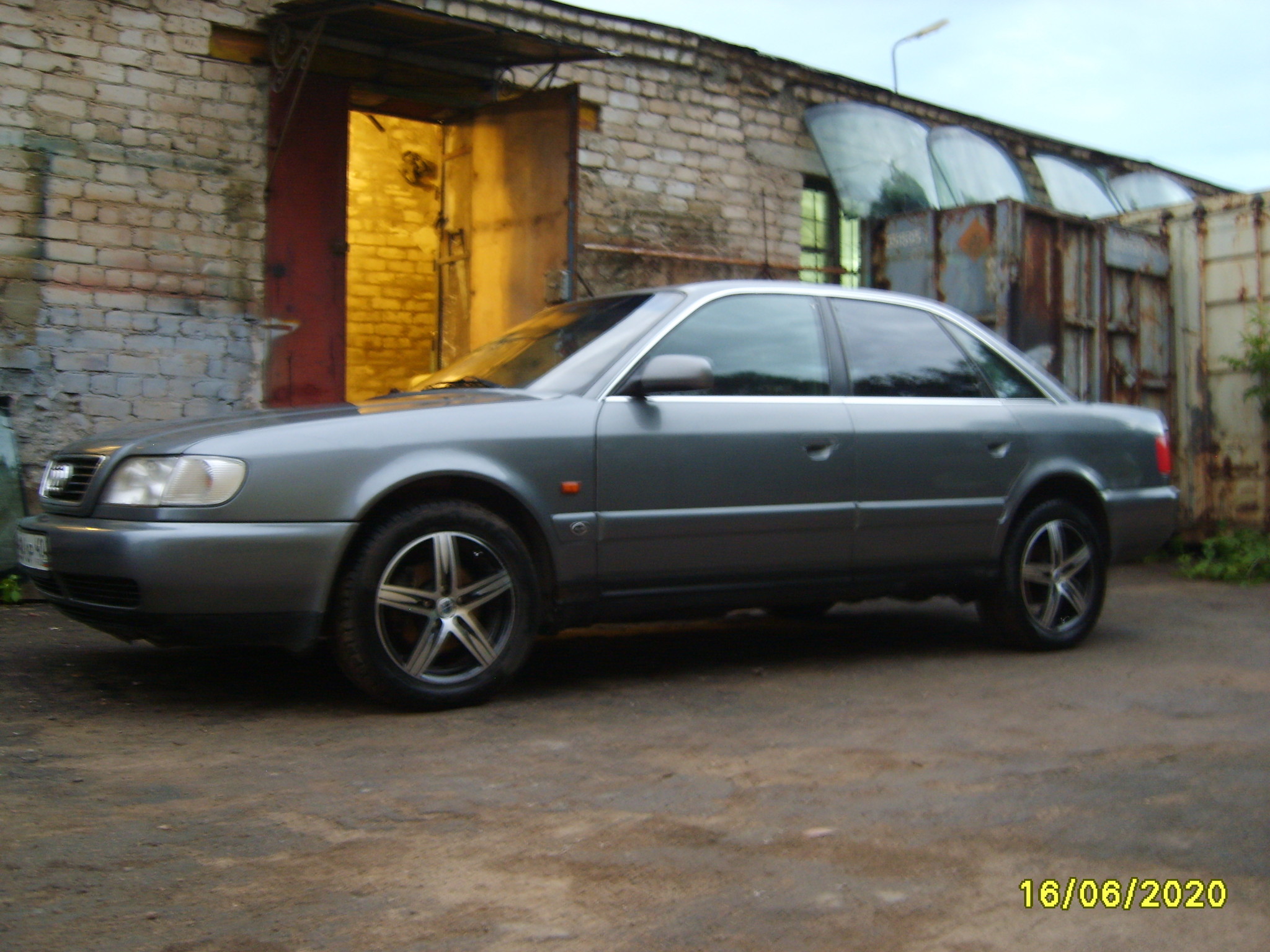

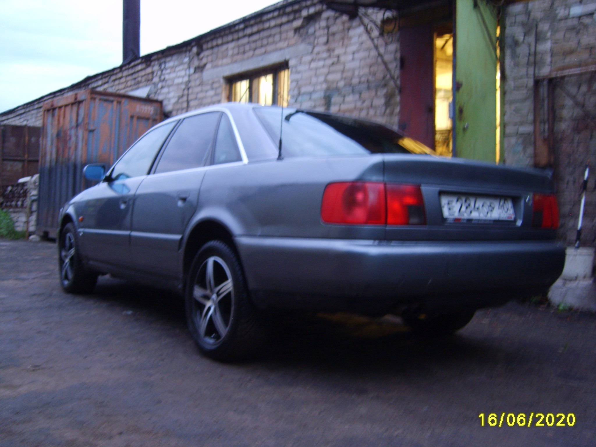

    Скинь фотки чтоль.У каждого свое понимание "низко" ,"высоко" "нормально"
    Вот,к примеру это как? Резина "низкая"205-55-16,между задней пружиной и верхней чашкой вставлена проставка из транспортерной ленты в 1см.Спереди ничего нет.

    Спереди ощутимо ниже чем на первой фото *Black*
    Сзади примерно так же. Ввиду некоторой сложности и неоднозначности процедуры сзади пока не хочу ничего поднимать.
