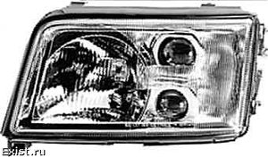

    новая HELLA от S4 стоит 5000р за фару!

    противотуманка-линза? а тож бывают вместо линзы имитация......:shock:

    это настоящая HELLA,а не китайская!!!

    ай хороша!!!!! имхо лучшая!!!!

    на EXIST она действительно 300$ :hot: :hot: :hot:
